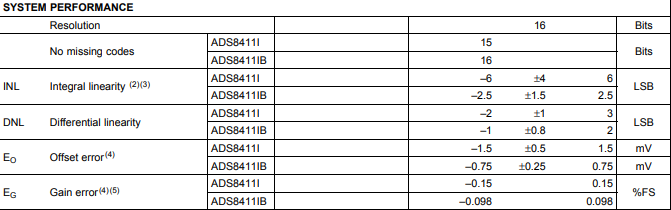

ADS8411I 对比 ADS8411IB 有什么区别 规格书的有效位不同?
问题1: 规格书第3页 内 SYSTEM PERFORMANCE 项 “No  missing  codes” 提到  15bit  (ADS8411I ) ,16bi(ADS8411IB )
              电压基准为4.096V   对应的LSB 是 125uV   和  62.5uV  。  请问 固定测试一个点的最大误差值是多少?
               有没有软件直接计算这个型号的ADC器的最大误差值??
问题2 : 器件ADS8411I  对应的电源纹波噪声要求是多少? 最大的纹波噪声要求???
问题3 :  器件ADS8411I  推荐低纹波噪声的LDO型号有哪些???
