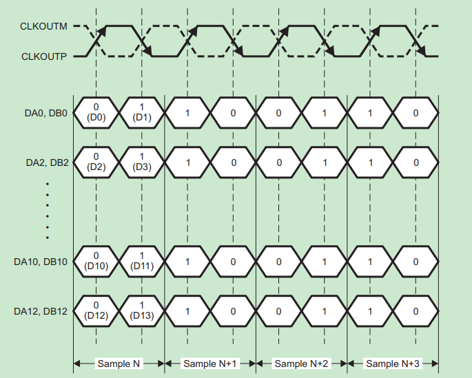

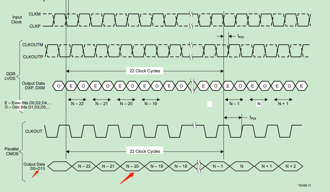

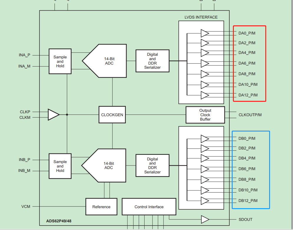

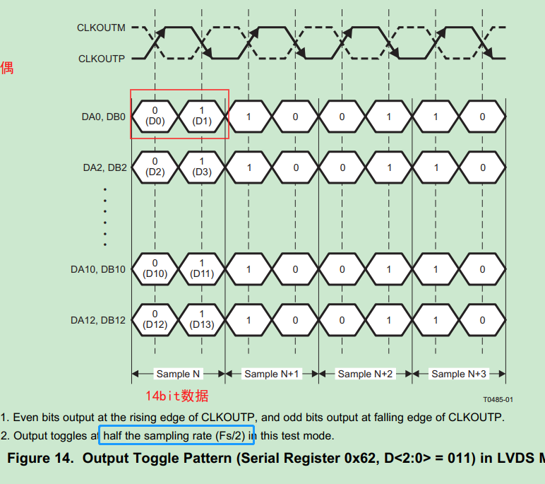

RT,还有就是不太明白输出是7bit怎么变为14bit呢? 谢谢了~
这就是个数据拼接的问题。图里第三行的O E是奇数位和偶数位的意思。按照奇偶位把两个7位数拼成一个14的就可以了
不是的

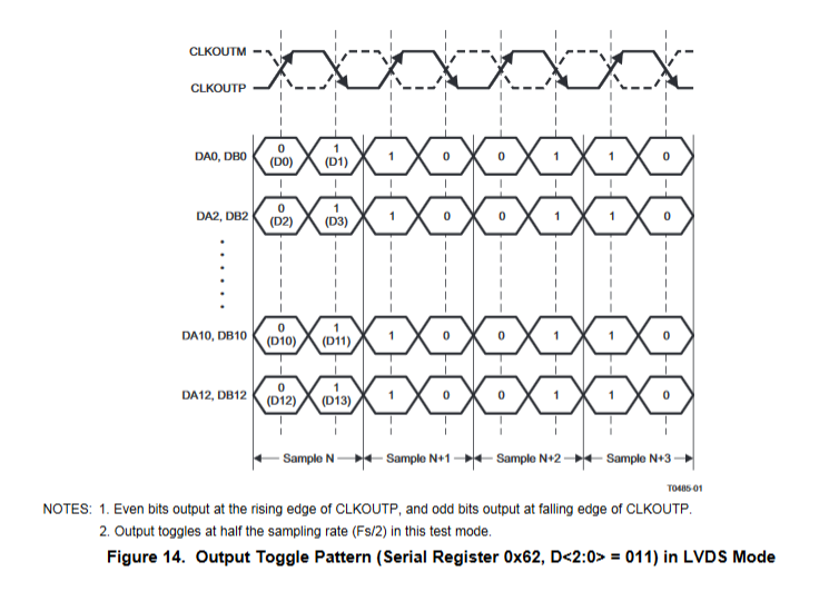

都是以outp为计算的
请看手册12页figure5
这个是内部的测试模式。用来验证ADC和FPGA接口是不是正确的。
输出的速率是一半的速率。
你用示波器测试数据线时,会看到001100110011的变化
