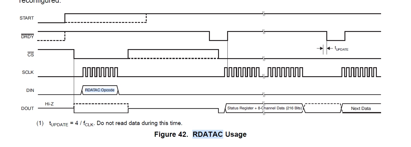

我利用MSP432P401R與ADS1299進行溝通,以下是我的代碼,輸出在示波器上顯示RESET、START、CS皆為HIGH,DIN則為一直線的High,DOUT和SCLK為一直線的LOW,我不知道哪裡出問題,不知道是暫存器沒設定好,還是上電程序錯誤導致訊號有問題,得不到內部測試訊號的方波,我沒有邏輯分析儀,拜託幫忙只要一下謝謝。

  • 1.正常的做法是,抓波形,如果IO不按照你操作的拉高或者拉低,检查你对应部分的操作是否正确,看代码看不出来.
    2.你这样的语句正确吗?那个void是干什么用的
    ads1299_initial();
    void RESET();
    void SDATAC();
    3.测试你写进去一个寄存器,再读出来,数据一样,才说明驱动正确了。
  • 目前我又做了更改,現在START、RESET都試HIGH,CS則為LOW,DIN和DOUT則為一直線的HIGH,SCLK為一直線的LOW,DRDY也為LOW
    依照數據表第36頁的圖42來看的話,發現我的SCLK時鐘並沒有工作,導致DIN和DOUT沒有正常波型
    void的用途是把每個命令分別宣告為函式,再main中呼叫已宣告的函式。

  • 我找到問題了,我腳位開啟的寫法錯誤導致訊號不對
  • 太坑了,所以说抓每个引脚波形才是正确的做法。
