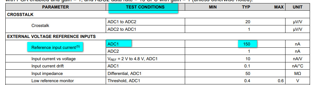

这个是不是造成很大误差啊, 和adc1的 1nA不是一个量级啊。 adc1 不采用PGA这个数值,但是基本会采用PGA啊,
ADS1262的输入信号输入至ADS1262经过的功能块有Input Mux->PGA->Δ∑ADC1->Digital Filter
在PGA旁路的时候,输入信号直接到Δ∑ADC1,输入电流为150nA
external Reference input current为150nA的时候,也是在ADC1 输入端测得的,如下截图测试条件,这是一致的
