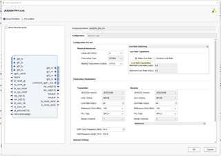

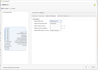

自己画的ADS54J60子卡,使用的zcu102接收数据。jesd204b相关IP已经配置好了,时钟输出也有,但是通过spi配置寄存器后没有正确的输出。

将ADC初始化(Apply a hardware reset by pulsing pin 48 (low → high → low))之前,8个lane收到的都是0,初始化后的数据现状和上面的差不多,似乎是对ADC配置并没有生效,但是读回寄存器的值似乎是正确的。所以现在不知道该如何检查错误。
这里给出配置参数参考:
LMFS=8266
K=16
给ADS54J60的时钟,CLKIN=960M,sysref=3M,
FPGA端,lanerate=4.8G,参考时钟是120M,sysref=3M
请问可以帮忙看一下是什么问题吗?
