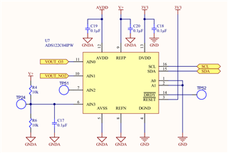

我使用ADS122C04采集传感器输出的电压值,硬件原理图如下

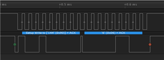

step1,复位ADS122C04,通讯成功
step2,设置配置寄存器00h,通讯成功

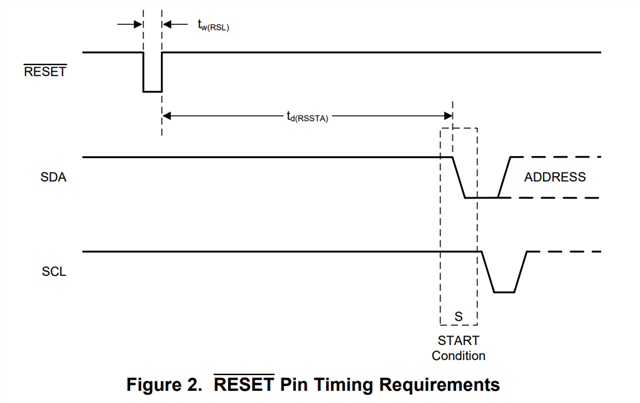

  • 您好,有两点需要确认下:
    第一,上电后,reset拉高之后至少要delay  td(RSSTA)=100ns再开始I2C 通讯,不知是否满足?

  • 谢谢Kailyn答复,两个确认的地方答复如下:
    上电后到开始通讯的时间满足需求,上电后约6秒才开始通讯。

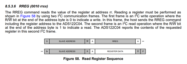

  • 您应该是理解错了, 您是要读取某个寄存器值的时序吗? 我们以R0=0x80 为例,正常的时序是这样的:
    Start--Slave address(/W)0x90--ACK---PREG 0x20---ACK--Repeat Start--Slave address(R)0x91---ACK---Register data 0x80---NACK---Stop
    注意: PREG 0010rrxx,rr指的是寄存器地址,比如您要读取寄存器R0的值,那么rr=00,xx写0或1都可以,所以PREG这里为00100000
  • 刚才附的读取寄存器的时序图没有附上,也就是datasheet中的Figure 58.

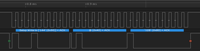

    配置寄存器00h,也就是Configuration Register 0的值为0x80,I2C通讯数据如下
    0x90 0x40 0x80(器件写地址为0x90,写配置寄存器0的命令为0x40,写入的数据为0x80)

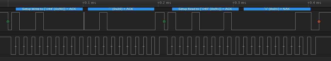

    然后再读取配置寄存器0的数据,I2C通讯数据如下
    0x90 0x20 0x91 0x01(器件写地址为0x90,读配置寄存器0的命令为0x20,器件读地址为0x91,读回的数据为0x01)
    时序完全满足你发的时序图要求,但读回来的数据不是我写入的数据,因此应该是初始化失败了。不理解这里为什么会失败,通讯数据截图如下请帮分析是什么原因。
    配置寄存器00h的I2C通讯数据
    读取配置寄存器00h的I2C通讯数据

  • 谢谢答复Kailyn,实际电路中输入端连接AIN0接电压信号VOUT_O3(单端信号),原理图如下。
    其它寄存器不管写入什么值,读回的都是0x01。
