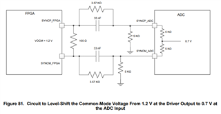

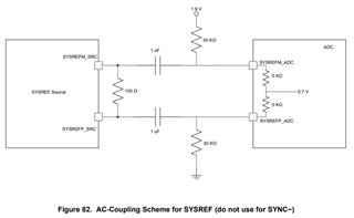

您好,在ADS52J90的手册中,要求SYSREF和SYNC信号在使用LVDS电平的时候,需要使用电平转换。
但是在EVM的原理图中,从LMK到ADC的SYSREF只是使用了交流和100 Ohm端接,从FPGA到ADC的SYNC只是采用了100 Ohm端接,都没有采用电平转换。
设计的时候采用EVM的连接方式,是否会有问题?

1、FPGA到ADC的SYNC连接
由于SYNC是非周期信号,因此不适宜直接交流耦合,但必须匹配共模。SYNCP和SYNCM引脚的内部参考电压为0.7 V
在数据表中,图81显示了从驱动器输出端的1.2-V共模电压到ADC输入端的0.7 V电平转换的电路。正极和负极上的电阻3.57k和5k提供该压降,与3.57k并联的33nF电容提供瞬态耦合。请参阅下图:
2、SYSREF接口的连接
SYSREF引脚需要交流耦合输入。数据表上的图82是正确的
另外,数据表给出的实现这些功能的方法是正确的,EVM原理图是错误的,它以某种方式工作,但功能无法保证。EVM的原理图将会被更新。
