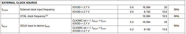

你好
这款数据转换器,我采用:
1、M0 = H, M1 = L, M2 = L,数据24bit, 采用16.384MHz的外部时钟源,故使用synchronous master mode 工作模式;
2、SPI的时钟源为84M,可做分频调节,现在分频为2.5MHz,CLK1和CLK2都是默认配置,寄存器配置完成后,读取状态寄存器0x05h和error count寄存器0x06h, 分别是0x2501和0x2600, 在此条件下可以正常配置数据转换器的寄存器,并读取到相应的配置值.
3、在读取ADC数据时,读取的状态为就为0x2232,请问这个问题怎么解的呢
您好,SPI clock的时钟源位84Mhz,超出了datasheet中给出的频率范围呢。IOVDD>2.7V时, SCLK最大频率为25Mhz。小于2.7V时,最大为15.6Mhz。
