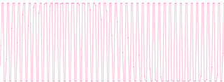

用ADC1256转换后的数据,符合(奈奎斯特定理)采样频率高于2倍的信号频率,但转换后的数字信号还是会规律失真。

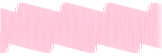

如下输入为连续的正弦波和三角波,经ADC转换后的规律失真,请问如何解决此类失真,如有参考资料请给我们参考。

  • 输入直流,输出的AD值正确,这是采样率还不足够高造成的,输入信号越低,这种失真越小。如一个周期只采样三(或两)个点,会出现明显这种规律性失真。
    但奈奎斯特定理是采样频率高于信号的2倍是可以还原真实信号的,请问这种问题如何解决,你们有参考资料么

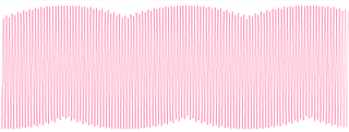

    以下是方波输入采样率5倍于信号时,真实采集的信号。
    可以看出不同的起始采样点,引起的信号失真
  • 首先需要确认的一点是,三角波和方波它不是单频的信号,它可以用傅立叶展开,或者说它包含其他频率的信号。如果您仅是按信号周期性的频率的2倍采样,它肯定存在失真。
    ADS1256是ΔΣADC,它有两个采样速率,即输入采样速率fs和输出数据速率fD。ΔΣ调制器它会将量化噪声整形到更高频率。如果输入采样速率fs一定的情况下,输出数据速率fD越低,那么量化噪声就会越低。在输入单频正弦波时失真,我在想有可能是量化噪声造成的,所以想让您降低数据速率看是否有所改善。

  • 这个失真的问题是与采样与信号倍数相关,信号频率越低,失真越小。
    有没有软件算法处理,在fs和fD都大于信号信号2倍以上时(符合奈奎斯特准则),AD值真实完整反应输入信号。
  • 您输入的是什么信号?是单频信号吗?奈奎斯特准则说的是单频信号。
  • 实际是不能确定波形的复合信号,提取的有用信号最高频率定于1KHZ以下。
  • 您这里的最高频率1KHZ是将需要采集的时域信号傅立叶变换后得到的最大频率吗?1KHZ的方波信号其傅立叶变换后得到的最大频率不是1HKZ,它是远远大于1KHZ的,我不太清楚您是否明白了这一点。
