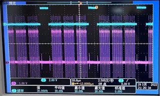

  • 您使用1KSPS或2KSPS数据速率是否可以正常采集数据?如果不可以的话,我建议您附上通信波形(CS、DRDY、SCLK、DIN、DOUT),我想具体看下通信时序
  • 好的,今天我把几个sps下的spi通信波形附上。

  • 收到,感谢您的深入解答!我再确认一下时序的问题,如果周末还没有实现,再附上波形请教!
  • 感谢您的耐心解答,目前已成功接收30K数据。
