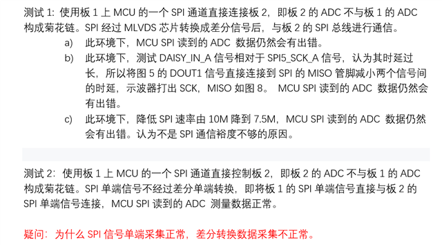

测试1: 使用板1上MCU的一个SPI通道直接连接板2,即板2的ADC不与板1的ADC 构成菊花链。SPI经过MLVDS芯片转换成差分信号后,与板2的SPI总线进行通信。
- 此环境下,MCU SPI读到的ADC 数据仍然会有出错。

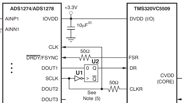

- 此环境下,测试DAISY_IN_A信号相对于SPI5_SCK_A信号,认为其时延过长,所以将图5的DOUT1信号直接连接到SPI的MISO管脚减小两个信号间的时延,示波器打出SCK,MISO如图8。 MCU SPI读到的ADC 数据仍然会有出错。
- 此环境下,降低SPI速率由10M降到5M,MCU SPI读到的ADC 数据仍然会有出错。认为不是SPI通信裕度不够的原因。
疑问:为什么SPI信号单端采集正常,差分转换数据采集不正常。

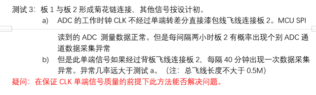

测试3:板1与板2形成菊花链连接,其他信号按设计初。
- ADC的工作时钟CLK不经过单端转差分直接漆包线飞线连接板2。MCU SPI读到的ADC 测量数据正常。长期24小时测试但是有一定几率出现个别ADC通道数据采集异常。出现概率极低,但是会出现。
- 但是此单端信号如果经过背板飞线连接板2,每隔40分钟出现一次数据采集异常。异常几率远大于测试a。(注:总飞线长度不大于5M)
疑问:在保证CLK单端信号质量的前提下此方法能否解决问题。

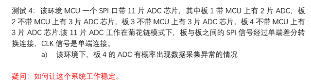

测试4:该环境MCU一个SPI口带11片ADC芯片,其中板1带MCU上有2片ADC,板2不带MCU上有3片ADC芯片,板3不带MCU上有3片ADC芯片,板4不带MCU上有3片ADC芯片.该11片ADC工作在菊花链模式下,板与板之间的SPI信号经过单端差分转换连接,CLK信号是单端连接。
- 该环境下,板4的ADC有概率出现数据采集异常的情况
疑问:如何让这个系统工作稳定。
