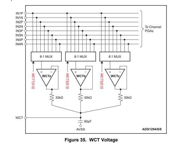

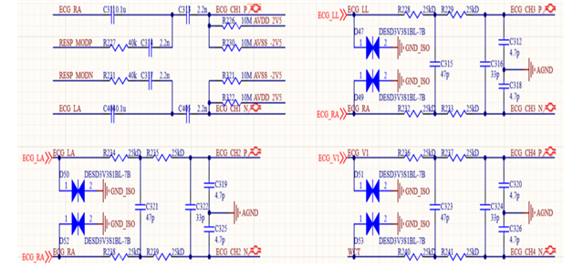

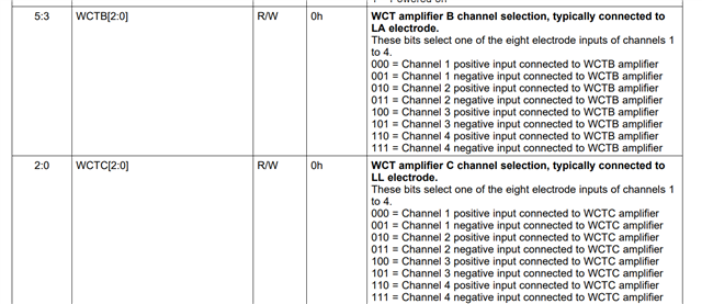

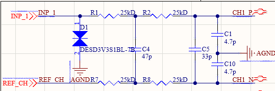

老师你好!请问使用ADS1294芯片,为了提高系统的共模抑制比,经量保证差分输入端的电路及阻抗平衡,ECG_CH1、ECG_CH2、 ECG_CH3输入通道采用电路对称且保证阻容公差的情况下实测实现100dB@50Hz的CMRR并不难。但ECG_CH4由于负输入端使用了芯片内部的威尔逊端子WCT(胸导V1的测量负端一般会使用威尔逊端子),WCT放大器含一定输出阻抗,输出阻抗是否稳定精输入结构电路平衡造成破坏,输入端口在使用内部WCT端子的情况下,如何保证输入电路的CMRR使其达到90dB~100dB@50Hz? 我们的设计电路如下:
