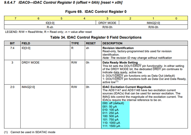

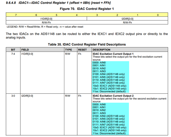

    1.ADS1148这块芯片,接三线PT1000需要接两路激流源,AIN0-AIN7都可以作为激流源输出吗?如果设置激流源输出1mA,也是可以达到吧。
  • 1、是的,AIN0-AIN7都可以作为激流源输出,可通过IDAC1(地址0Bh)寄存器设置,如下截图:
    2、
    是的,可以设置1mA,最大可以设置到1.5mA,如下寄存器配置说明:
