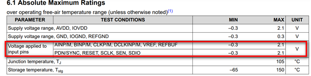

  • 您好,ADC3663 可以差分输入,差分输入为0.95V共模电压,3.2Vpp。
    也可以单端输入,datasheet中有给出,如果将0x11 bit4&5 配置为1的话,也是可以支持单端输入的。
    单端输入,即为一端接地,一端接输入信号。但是数据手册中没有对单端输入信号具体描述,
    但每个输入端的最大电压范围不能超过2.1V。

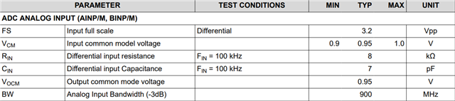

    还想确认一下3.2Vp-p这个值,这个默认是bipolar的方式是吗,不支持unipolar吗?
    还有就是这款ADC对于信号输入端的内阻有要求吗,必须小于多少吗?
  • 您看下面的电气参数表格,差分信号输入典型值为3.2Vpp,共模电压为0.95V, 即差分信号输入是-0.65V~2.55V的信号。 因为这个表示的是Vid=(Vin+)-(Vin-)的值,但并不是代表是双极性的呢,单电源供电,每个输入端的电压都是正值,所以还是unipolar输入。
    换句话说,如果您通过运放转换成差分信号,只要是3.2Vpp,全差分运放的共模电压设置成0.95V 就可以了,就满足ADC3663的输入范围。
    另外,它的差分输入阻抗在下面表格中也有给出,为8Kohm。

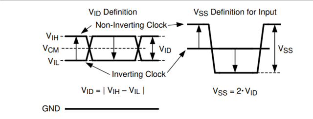

    经过运放单端转差分后的波形是以0.95V为参考,-0.65V~2.55V的波形。即3.2Vpp的信号。
    我找了个差分信号波形, 帮助理解,3.2Vpp为图中的Vss:
