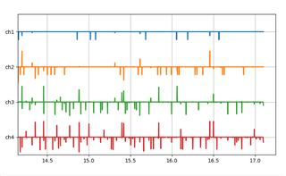

ADS1299: 4PAG芯片输出的4个通道的信号带有大小为AVSS和AVDD噪声
Part Number: ADS1299
上图可以看到输出信号中ch1,2,3,4的噪声从小变大,而且不一致,感觉不像是电源噪声
设备是自己做的

  • 您好,
    您将每个通道的CHnSET最高位都设置为1了,即power down了,在这种情况下应该不进行ADC转换了,DOUT上还有输出吗?您可以用示波器实测一下这种情况下的DOUT的波形吗?看下上面是否有数字信号?

    DOUT的输出我用Python画成上边的图了,有很多椒盐脉冲噪声

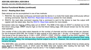

  • 根据数据表如下截图所描述,输出8通道应该是正常的,但是后面4通道应该是0才对:
    关于开头的24bit,1100不应该变,后面的 LOFF_STATP + LOFF_STATN 可以不用管它,因为在您的配置中LOFF_SENSP 和 LOFF_SENSN都是Disabled的;
    您可以附上您读取数据时的SPI示波器波形吗?
    另外,是否验证了寄存器写入后可以正确读出?
  • 抱歉,我上面回复错了,对于ADS1299-4 输出应该是(24 status bits + 24 bits × 4 channels) = 120 bits,这样才对,我不确定您的为什么输出8通道的数据,您可以确定一下您读出的ID值是00111100 吗?

    但我能确定ID是00111100,毕竟我买的就是这个4PAG芯片,ADS1299-x的输出统一是216bits,读取4通道还是8通道都一样的,只不过后边都是0,我读取其他通道主要是为了看看可能是啥问题

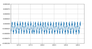

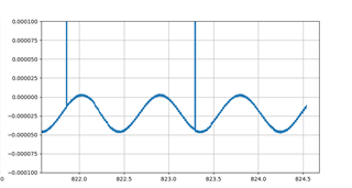

  • 泪目调好了,抄了一遍OpenBCI cyton的配置,但是到底啥情况导致的还不清楚
  • 新配置,是不是以前信息增益设的低了
    ADS1299 ID = 00111100
    CONFIG1 = 10010110
    CONFIG2 = 11000000
    CONFIG3 = 11101100
    LOFF_SENSP = 0
    LOFF_SENSN = 0
    LOFF_STATP = 0
    LOFF_STATN = 0
    BIAS_SENSN = 00001111
    BIAS_SENSP = 00001111
    CH1SET = 01101000
    CH2SET = 01101000
    CH3SET = 01101000
    CH4SET = 01101000
    不过还有个问题是是不是的有点脉冲
