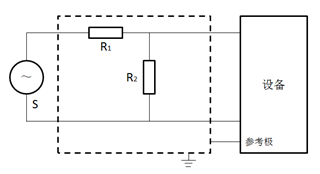

  • 4、另外ADS1292R是否可以直接采集肌电信号呢?肌电采集范围为0~1000uV。
    肌电试验是如下图连接的。(因为测试的时候1mV以下都采集不到信号,所以才直接连接到信号源)
    S为信号源,R1=100kΩ,R2=100Ω,图中虚线表示屏蔽壳,连接到大地参考点。

    关于输入差分电压,输入的是R2两端的电压,即信号源S在电阻R1和R2分压中R2上的电压,这相当于对信号源幅值衰减了1000倍,输入信号幅值最大1000uV,那么输入的差分电压最大值是1uV。而ADS1292的输入噪声和输入失调都大于这个值,那么ADS1292是不能识别这个信号的;

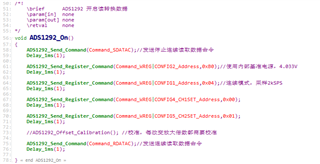

  • 信号发生器产生的180Hz的正弦波。寄存器配置如图。

    关于信号源幅值衰减1000倍的问题,可能没有表达清楚。测试是通过输入1mV~1000mV衰减1000倍后,获得1uV~1000uV信号。
  • 您仅配置了这四个寄存器、其余的寄存器采用的默认值,是吗

    这里您的意思是:上图中信号源S的幅值是1mV~1000mV?如果是这样的话,那么输入信号中幅值较低的部分不能被ADS1292识别,即淹没在输出误差中。

  • 是的,仅配置了这四个寄存器、其余的寄存器采用的默认值。

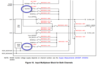

  • 内部测试信号也是通过MUX接入PGA的,测量外部信号与内部信号的区别仅是MUX连接的信号源不同,我真的觉着很奇怪为什么您连接外部信号就不能正确采集;
    您可以将外部信号输入为与内部信号一样的交流信号吗?即频率为1HZ、幅值为±1.68mV的方波信号,然后看是否可以正确采集?

  • 也就是说您采集内部方波可以正确采集,但采集外部方波有异常,那应该是前端输入电路有问题,或有干扰信号对输入信号造成了干扰,ADS1292模拟输入信号走线长不长?检查下模拟输入信号附近是否有电源信号或高频信号?
