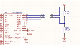

请教下当使用ads1256差分测量回路中电流时,是否可以在12V高端串入检测电阻,让ADS1256的A0A1接在这个电阻上测量,查询ADS1256规格书输入范围是−0.3 to AVDD + 0.3,如使用AVDD是5V,串入20K电阻或者更大电阻限电流是否可以这样测量?

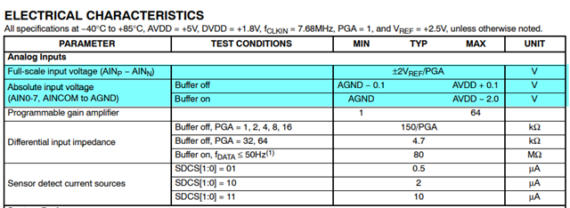

您好,
首先,绝对电压输入范围有两种情况,一种是Buffer off,输入范围是AGND − 0.1 ~ AVDD + 0.1;一种是 Buffer on,输入范围是AGND ~ AVDD − 2.0V;
关于串联电阻,一般是在设计ADC输入保护电路时采用的方法,这个电阻选择过大会对ADC内部的采样保持电容的趋稳性能有重大影响,具体讲解见下面链接视频:
https://edu.21ic.com/video/3690
关于您的应用,建议您使用运放将输入信号进行衰减后,再连接至ADC,下面文档介绍了相关方法:
https://www.ti.com/lit/an/sboa307/sboa307.pdf
