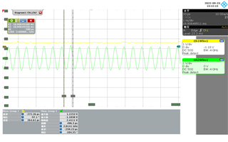

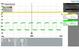

JMODE1,ILA观测到sync信号拉低,但是xillnx IP核tdata没有数据输入(K28.5),当我ADC 203 寄存器置为0时,IP核仍然无K28.5 输入,即JSYNC_N =0,FPGA为420T,由LMK04828输出refclk和FPGA的参考时钟,LMK 连接LMX2594,输出ADC设备时钟和参考时钟,示波器观测都有产生时钟信号,这是ILA捕捉的信号
下面是寄存器配置

咨询一下后面从哪方面来排除问题
您好,
您是卡在了CGS阶段是吗?
您是使用的EVM板还是自己设计的板子?检查下产生的SYNC~是否符合ADC的逻辑电平?
确认下JESD204B串行发送器和板电路配置正确,产生符合 JESD204B串行数据接收器要求的正确逻辑电平;
JESD sync 信号是怎样从FPGA连接到ADC的?您是在ADC上使用SYNCSE引脚还是使用的TMPTP+\-引脚?一种检查FPGA的SYNC 信号与ADC之间是否存在DC连接的方法,可将FPGA的sync 信号从高切换到低或从低切换到高,然后读取寄存器地址 0x208 bit 5(sync_status)。它还应根据切换高或低。这将告诉您sync 信号是否正确传输。
另外,使用JSYNC_N时,请不要首先将0x204设置为0x08值 (2:不要使用任何同步输入信号(通过JSYNC_N使用软件SYNC~),然后将0x203设置为0x0以执行软件同步。
