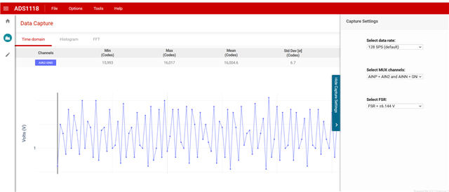

我运用了这个EVM demo板,之前测试输入电压值,比如在AIN0和GND之间输入1V直流电压,可以通过GUI 看到是一条1V 横线,(显示volts),但是今天再测量1V 的时候,发现GUI显示的电压值在1V上下浮动,我测试了4个端口都是这样,为什么会出现这样的情况呢?
我选择的量程是+/-6.144V,4V 和2V 的量程我也试过,都是一样的结果,然后那个引脚配置,我也配置了AIN0和GND,或者AIN1和GND,都是一样的。

您好,用示波器测量下,是不是直流信号?如果换成差分信号波形正常吗?
EVM板是否能正常工作?
您好,我不确定是不是工具自身的问题,纵坐标每个格代表1V吗?这个是和时间的函数?
平时使用放大器的仿真工具TINA,分析直流信号的时候,也是这样跳变的,但是虽然是跳变,纵坐标幅值都是标的一个值,比如上下跳动的都是1V。但用示波器仿真,显示的就是一条直线电压。
我这边知道怎么算了,用codes 乘以 1LSB 就是对应的
输入模拟电压值,我刚刚看了一下,虽然demo板测试出来有浮动,但是基本上还是很准的,我现在自己设计的电路板测试出来发现会有3%---4%的误差,不知道为什么呢,
您好,器件的温漂,另外,您这边是否已经做offset和gain calibration来提高性能?
