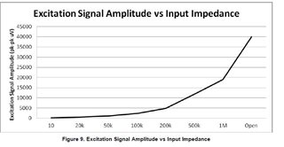

另外,在DC出现抖动无解之后,我尝试采用AC的判别模式,发现在导联脱落时,在信号经过峰值滤波器把0-100hz的信号滤除之后得到ac的幅值比起没有脱落时的幅值只是大了几倍(约2-4倍,如图2所示:是在只有IN1P脱落的情况。如果IN1P\IN2P同时脱落或公共端脱落时,幅值要大很多),但是资料显示(图3),激励信号的幅值随着输入阻抗线性变化,人体阻值约是100k级别,而导联脱落时,是无穷大级别,应该不止就增加几倍吧?因为我担心就几倍的差别在设定阈值时也不好判定。请问这个问题又怎样解决?
图3
图4
