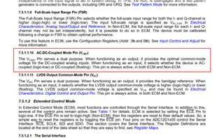

Vcmo引脚 可作为输出共模电压1.25V 也可以作为输入信号控制模拟输入是交流耦合还是直流耦合?
我如何判断它是作为输入还是输出?
换句话说,他工作在输出模式,如果我们接地了,会不会有问题?
我如何判断它是作为输入还是输出?
您好,简单来说,Vcmo只是在输入是DC耦合的前提下,输出1.25V作为共模电压。
如果AC耦合模式下,Vcmo可直接接GND,不需要考虑这个电压。
如果Vcmo接地了,则输入需要AC耦合。如果输入需要DC耦合的话,则Vcmo输出电压作为共模电压。
