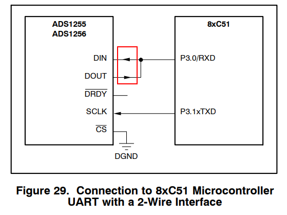

ADS1256: 如何使用串口进行控制
Part Number: ADS1256
已经按照手册:sclk连tx、din+dout连rx、cs接地。波特率9600到115200,用读取寄存器的指令都没有数据输出。
  • 1M波特率也没有反应
  • 您好,
    您是使用SPI通信协议通信的吗?ADS1256是SPI串行接口,它的通信协议是SPI通信协议,它之所以可以使用2线通信是因为当不使用DOUT时它是高阻态,可以允许DIN和DOUT连接在一起由双向总线驱动。
