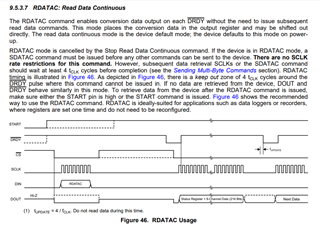

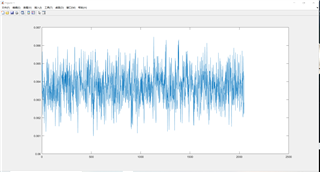

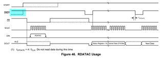

这是我抓取的数据绘制的图,我配置的寄存器是测试信号,为什么画出来是这个,此外,DRDY也没有脉冲
