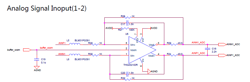

TI专家好,最近一项目中利用ADS1274采集20mv的微量信号,采集出来数据不正确。
具体情况为:
输入前端模拟信号幅度     采集出来数据换算后
5.10mv,                           4.338mv;
5.11mv                               4.348mv;
5.13mv                               4.361mv;
根据上面测试数据可以看出,采集数据不正确,有近800uv的偏差。
具体原理图请参见附件!
调测过程中有过短路现象,导致AD芯片第一路烧坏了,采集固定为7FFFFF,即2.5V。其余三路正常,只是采集数据有上述的偏差。
Data plate_20130503.pdf
