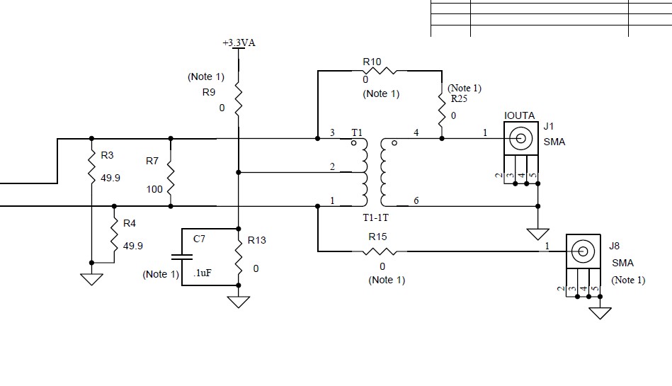

最近有人问我DAC5652的问题:1.这是一个双路输出的DAC,但是每一路都有两个输出,那个EVM板子上,设计了一个耦合线圈,把通一组输出耦合在一起了,但我不知道为什么???可以只用一路输出的一段么?如只用IOUTA1??

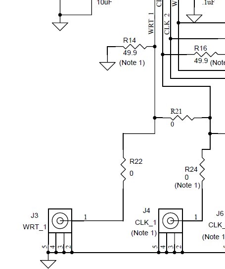

2:就是时钟要怎么给啊??我打算用STM32单片机控制,不知道速度够不够??
或者说就是我改怎么给时钟信号DAC
现在的问题就是输出那段??为什么会有IOUTA1和IOUTA2??为什么加个耦合线圈??那个耦合线圈改怎么做??
可不可以只要IOUTA1?那样和用线圈耦合输出有什么区别??
还有就是为什么要有CLK-1和CLK-2??(或是WRT-1和WRT-2)是不是说,我两路可以用好不同的时钟??写进不同的数量?就可以两路输出不同的波形??

  • 1. 一组差分输出用变压器双转单,这很正常啊,因为频谱仪的探头是单端的啊,把输出双转单,然后和频谱仪的SMA探头连接,就可以看频谱了。
    2. 时钟是用来锁数据的,上升沿锁存,数据和时钟应该从同一个处理器产生出来。单片机的频率能支持到275M?
    3. 两路用相同的时钟,是说两路数据是做过IQ调制的,一路I一路Q。你也可以把这个DAC当成普通的双路DAC用,那样的话,可以给不同的时钟。

    1:差分输出的,我可不可以只用一路啊,就是单端输出,或是用差分运放变成单端的,要是用线圈变成单端,那个线圈改怎么做啊??大小什么的??
    还有就是那个IOUTA1和IOUTA2输出的波形相位什么的有什么区别么??不然为什么要合成一路呢??
    2:我要是用STM32控制的话,时钟应该就只有20M左右,这可以控制么??或者说是我没必要让DAC发挥全速???STM32控制可以么??
    3:什么是IQ调制啊??我实际应用的时候可以输出两路不同的波形么??就是频率和幅度不一样的??
    4:我也是用在通信领域的,但是在高频范围内,感觉用STM32控制就可以了。我看到网上确实是用DSP和FPGA控制的那样时钟什么的都容易。
    但我感觉用STM32,IO口能跑25M,应该可以控制DAC了吧??

  • 感觉你对通信的应用不是很了解,而且这颗DAC选的也不是很适合你的应用。IO口只能跑25M,意味着你的数据率最快就只能跑到25M,如果是这样,为什么要选一个275M的DAC?说一下你对DAC的要求,比如精度,速度,输出通道数,感觉你应该重新做选型。
