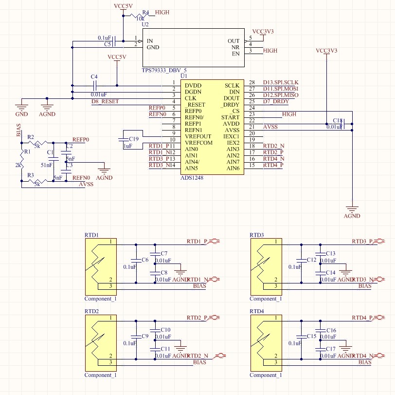

求助:ADS1248 IDAC 没有电流
电路如下图:
电路原理如下图
参考电压:REF02V
PGA16
IDAC500uA
图中RTDPT100)的滤波电容未接,RTD150欧电阻替代,三线接法,
各寄存器设置如下:
00  1H
01  0H
02  20H
03  42H
04  0H
05  0H
06  0H
07  40H
08  15H
09  40H
0A  84H
0B  1H
0C  0H
0D  0H
0E  0H
测试:RTD1-1AIN0导通 RTD1-2RTD1-3AIN1BIAS导通,R1接地端与地导通,模拟地与数字地相通,DVDD4.63VAVDD3.16VRTD1,RTD2,RTD3均无电流,R1两端电压为0
问题1
为什么 RTD所有引脚均无电流,R1两端电压为0?
问题2
如果正常工作时,使用pt100测温范围是0400度(100-247.98欧),是否满足对模拟端口的电压要求
问题3
模拟端口采用电容滤波的电容值是否合适,有什么建议?
问题4
如果模拟端口采用RC滤波,是否应接两个端口改为提供IDAC,最多只可以接2PT100
