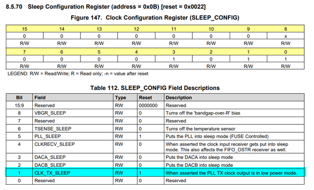

  • 我这边也没有EVM板,无法使用GUI。我不太确定寄存器CLK_TX_SLEEP bit是置1使输出时钟进入sleep状态还是置0进入sleep状态,您可以将其置1试一下吗?
  • 这个是置1,TX进入SLEEP
  • 好的,感谢您的反馈!
