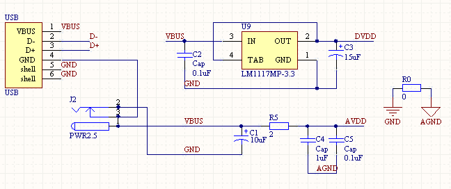

另外,我采用的是USB供电,当电脑的电源不接地时,也会出现测量值跳动较大并且测量值不准的情况,附件是电源部分的电路图。

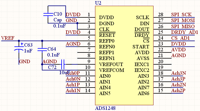

要求AVDD 5V, DVDD 1.8V. 对于接地问题,数据手册建议使用单个地平面。若分离数字模拟地,两地在IC底部相连。对于布板要求,建议参看数据手册关于模拟数字电路,模拟输入,器件的放置部分的描述。
在您的PCB板上会有数字GND Plane也会有模拟的GND Plane, 对于ADC的各个数字信号模拟信号的GND(包括数字模拟GND)都要端点接到对应GND Plane上,不要交叉缠绕短接,这个就是端点接GND.
数字GND和模拟GND是隔离的,然后通过0欧姆电阻或者磁珠短接。
总之如果其他大功率设备使用时会有干扰产生,干扰的来源可能来自于电源部分。请检查电源部分的干扰和滤波隔离电路
用示波器量一下电源,地等管脚,看看纹波等,看看大功率设备工作时,那些管脚容易受到干扰。然后就是EDA时应该注意的问题了。
除了上面提到的电源和地,热电偶本身由于长度较长,又接近被测设备,也可能引入共模或差模噪声。可以参考以下方法用在热电偶和ADC之间加入RC滤波。
推荐在电源部分接入共轭线圈,以降低大功率设备的对电源的共模干扰
你好,如果隔离电源还未解决问题,很有可能是模拟信号耦合的噪声,共轭线圈的阻抗随频率变化而变化,建议先把模拟信号进行频谱分析,得到噪声的频带,然后选择一款对相应频带阻抗较大的共轭线圈,同时,应在输入端加RFI滤波电路。附件为日本村田公司共轭线圈选型指南。请参考。
