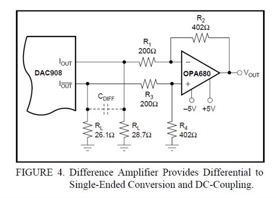

你好,我使用DAC900搭建一个Datasheet里推荐的电路,如下图:
能够正常输出-1V到+1V的波形。然后根据Datasheet所说可以轻易地添加直流偏置:

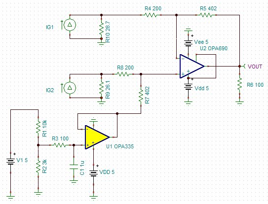

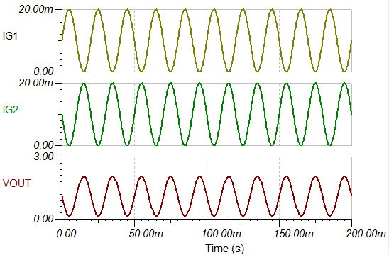

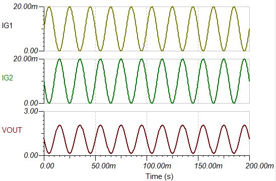

将R4接地端去掉,换成加入1v偏置电压就可以实现输出0~2V单极性输出了。

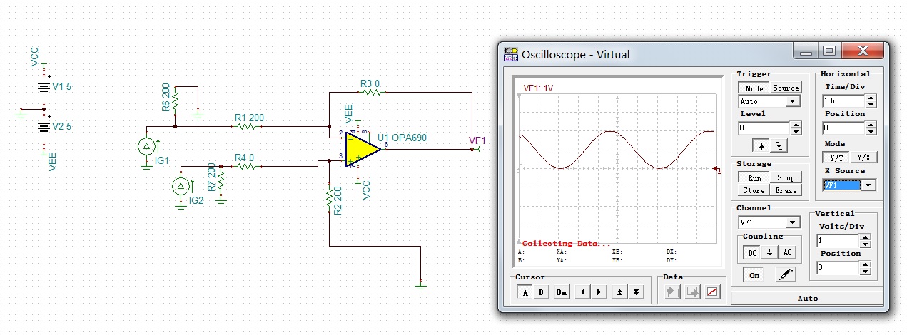

谢谢两位,提供的方案的确十分靠谱。我实际采用的是另一种方案:R2=0;R3=0;这样就变成单极性输出了, 然后通过调节输出的负载电阻,使放大倍数达到要求。
