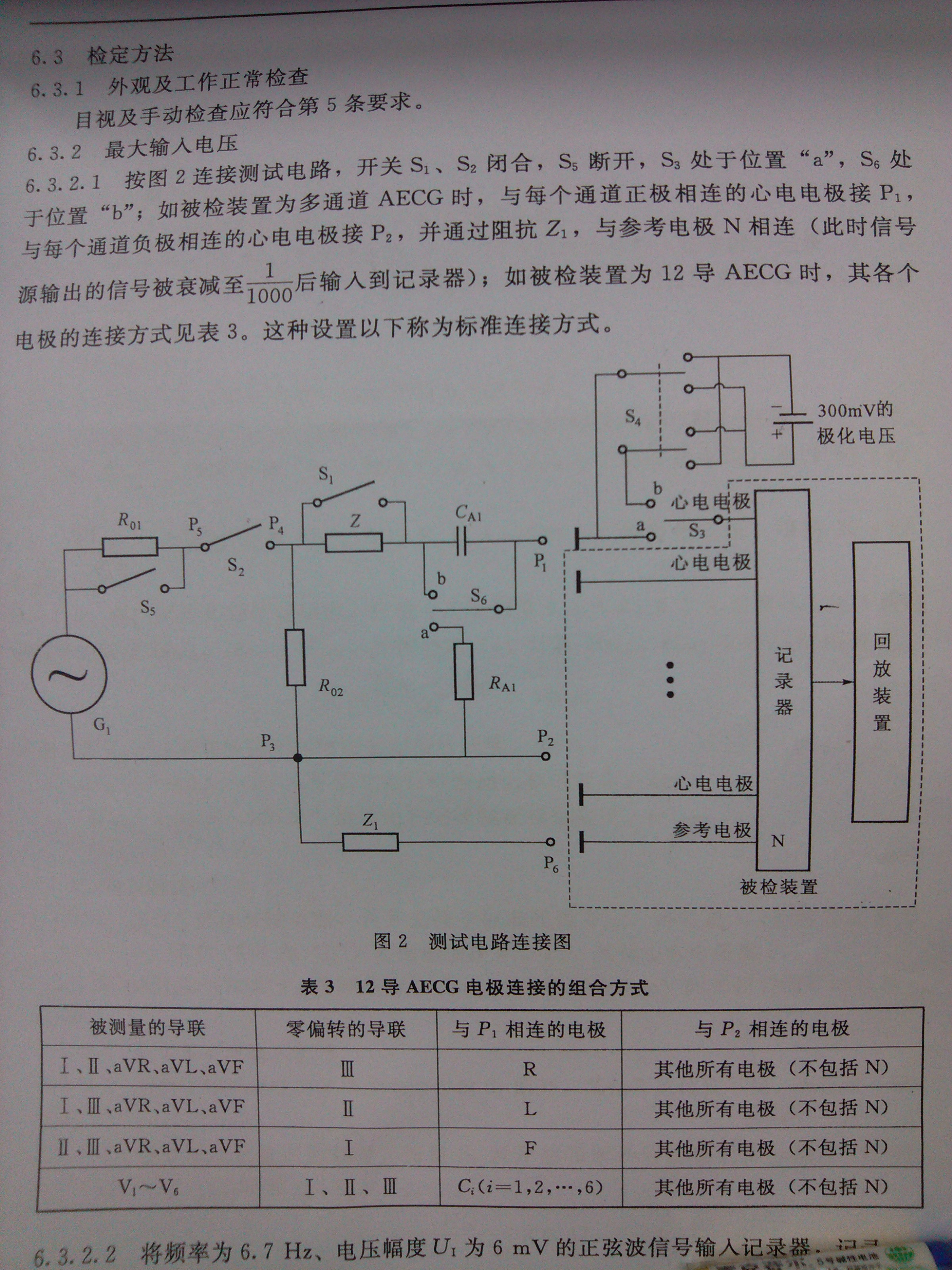

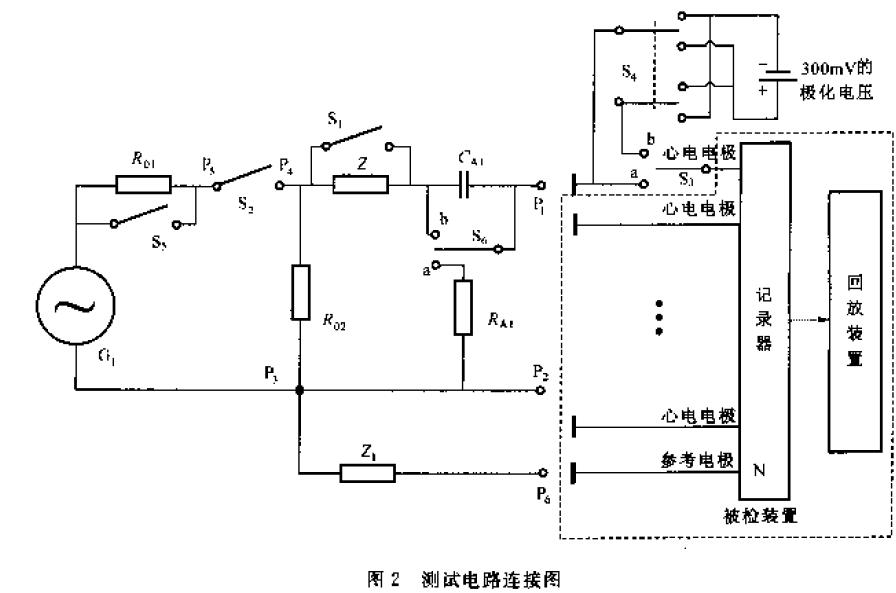

Rg1 Rg2 Z1是多少,怎样连接的?输入信号是由什么仪器提供的?300mv的电压连进去了吗?怎么提供的300mv?
R01为100K, R02为100欧, Z1是620K电阻与4.7nF电容并联的阻抗,信号由信号发生器提供(220V供电),测量输入阻抗时不需要加入300mV;

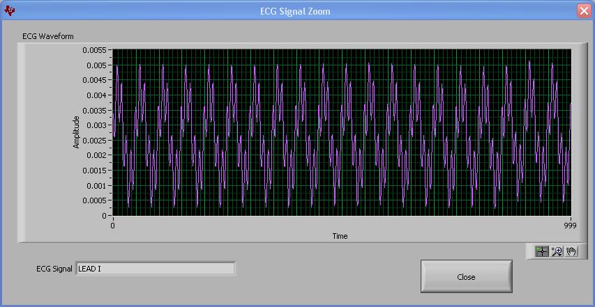

加入阻抗Z后,使用TI的ADS1298ECGFE-PDK REV-A评估板采集10Hz,5mV的正弦信号,将导联线屏蔽连接到AGND上时不会出现干扰,但是将屏蔽连接到屏蔽驱动输出时则会有干扰,采集过程中关闭导联脱落功能;
而使用我自己设计的后来holter硬件(1.5V的碱性电池供电)进行测试,将导联线屏蔽连接到AGND上加入阻抗Z后则还会出现干扰,如果再将AGND直接连接到信号发生器的接地线上则干扰消失,但是信号的幅值却只有原来未加入阻抗Z时幅值的一半;
将导联线屏蔽连接到RL上则干扰也会消失,但是信号的幅值同样只有原来的一半;
而使用我自己设计的后来holter硬件(1.5V的碱性电池供电)进行测试,将导联线屏蔽连接到AGND上则还会出现干扰,如果再将AGND直接连接到信号发生器的接地线上则干扰消失,但是信号的幅值却只有原来未加入阻抗Z时幅值的一半;

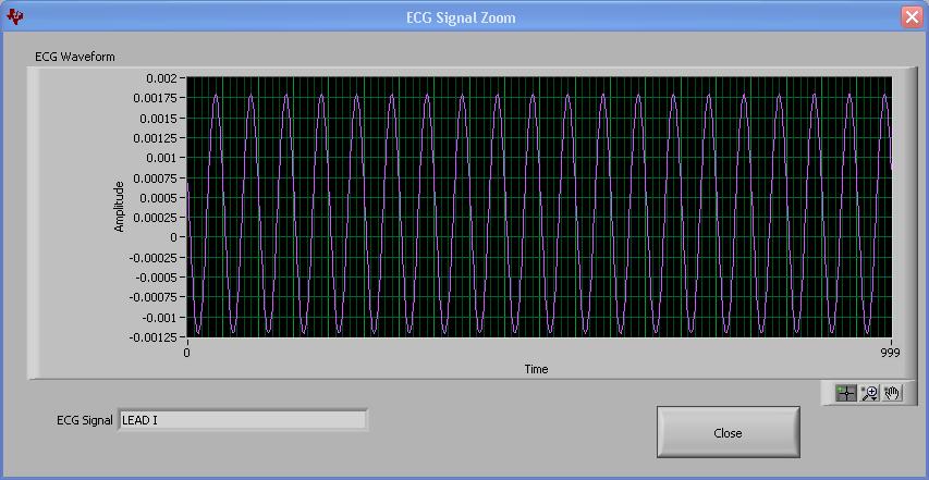

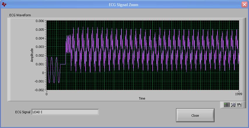

您好,从您贴的波形图看,未接阻抗时10Hz信号的幅值大约是3mVpp,接入阻抗时有很明显的50Hz干扰,无法从图上看出10Hz的幅值,不知您是如何估算出阻抗小于1M的?(粗看起来,似乎10Hz信号幅值基本没减小)
您提到屏蔽接AGND后没有干扰,但信号幅度小一半,您是在这种情况下计算阻抗的?
这种情况下的“幅度减小一半”原因我认为并不是输入阻抗造成的,而另有其他原因,例如输入通道未被正确偏置。
据我所知,有些导联线会在内部将屏蔽和参考电极相连,这种情况下,若您将屏蔽接AGND就会导致右腿驱动放大器输出被短路至AGND,输入通道共模电位被强拉至0V,若1298是单电源供电的,就会造成幅度减小一半的情况。当然了,这只是猜测,建议您连好测试仪,屏蔽接AGND后,测一下各个电极相对于AGND的电压。正常情况下,它应是(AVDD+AVSS)/2。

使用TI的ADS1298ECGFE-PDK REV-A评估板进行测试,之前因为屏蔽没有连接至AGND,所以才出现了干扰;屏蔽连接至AGND后,接入阻抗后的信号幅值几乎没有衰减;
