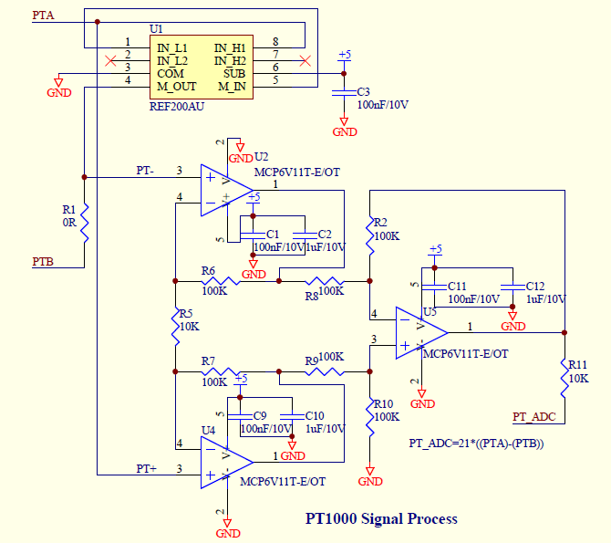

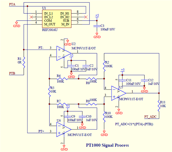

REF200规格书里有如下应用电路:
我欲将其用到PT1000温度测量中,PTA和PTB即PT1000的两端点,如下电路图:
问题是PT_ADC处电压总不正确,譬如25mV/1.034V/1.251V随机发生。按照理论算法,PT_ADC处电压为: 100uA * 1000R * 21 = 2100mV.
又用万用表量的PTA和PTB两端电压为0,理论值应该是 100uA * 1000R  = 100mV.
所以请教专家我的电路问题出在哪?谢谢!
  • 建议用晶体管毫伏表或示波器等高内阻表测量。由于万用表内阻很低,不适合测量这类高内阻的东西。
    另外,如果电压不确定,有多种可能。如PCB布局不良或残留有助焊剂等都会导致这样的干扰。建议楼主查一下。
  • 一个板都只焊接这个REF200芯片及PT1000了,还没搞定。继续郁闷中。。。

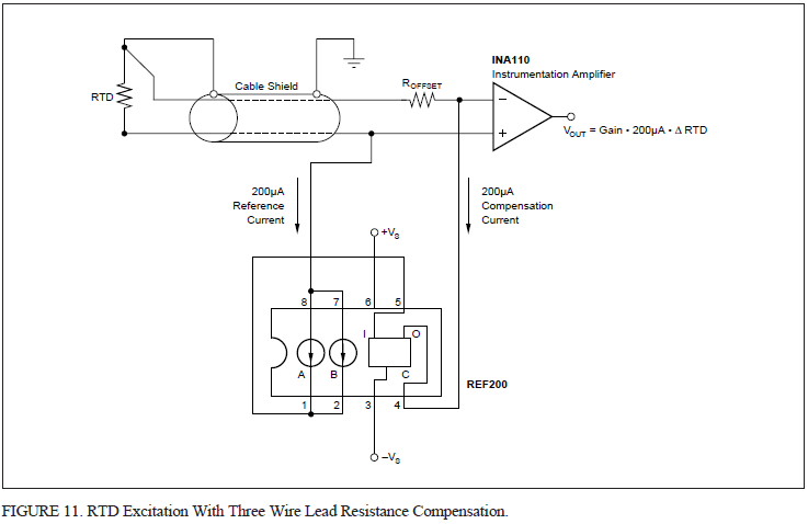

  • 原电路有一个差分电阻ROFFSET,也就是说测量的是是I*(RTD-ROFFSET), 你这里是单电源供电,并且没加差分电阻,肯定是不对的。
  • 刚开始我试过R1=1K(即这个OFFSER电阻)的情况,发现不对就把R1改为0了(我的RTD是PT1000-顾名思义,电阻值为1K左右)。也曾从网上去搜索过这个R1应该是多少值,一直没搜到。DATASHEET中一个推荐值也没有,不像话呀。您能顺便告知我这个OFFSET值么?谢谢。
  • 你这里的问题是供电,这三个芯片应改成正负双电源供电,因为你的电流方向会在RT1000上形成一个负电压,单电源供电是不行的。
    Roffset一般取值为PT1000所测温度的中间值,实际也可以不加Roffset,可以根据你的需要和测温范围进行选择。关于Roffset,下面的paper测温有相关的介绍。
