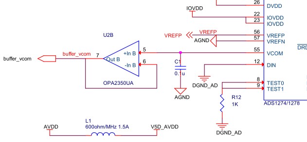

    共模电压为ADS1274的VCOM输出后经一级OPA2350放大后驱动四路,具体如下图:
    测试过将THS4521的共模电压Vocm管教悬空,无明显变化。

    能否详细描述下 来自传感器的差分信号 的具体情况,比如说共模电压,频率范围等。
    “ADS1274的VCOM输出后经一级OPA2350放大后驱动四路”是指驱动四路THS4521?
    Br
    Martin
  • 是驱动4路,单板上模拟输入信号为4路,所以ads1274的Vcom信号经OPA2350放大后驱动的4路THS4521。

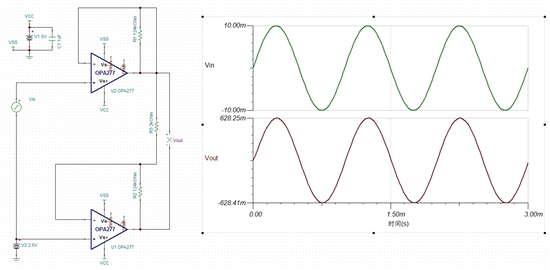

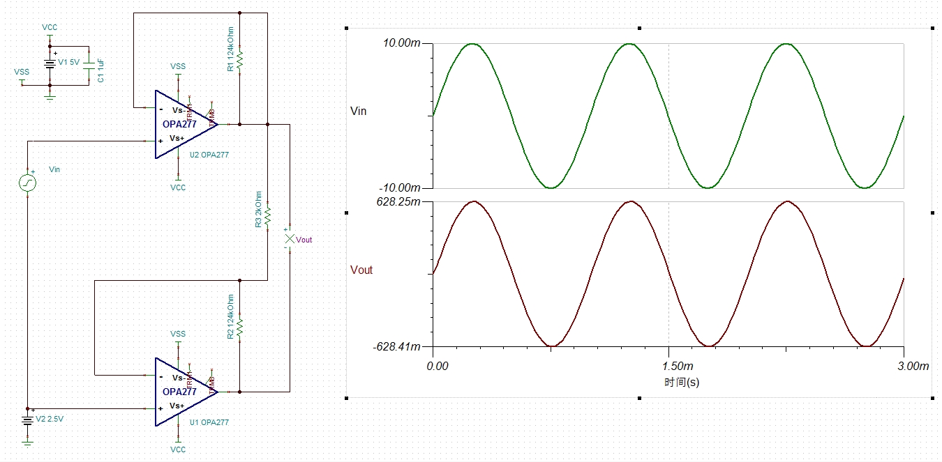

  • Hi William,
    由于你的传感器输出直接接到OPA2277的同相输入端,而OPA2277是单电源供电的,因此传感器的输出共模电压值会直接关系到其电压是否超出运放的输入电压范围。
    请问你的传感器是什么型号的?其数据手册上应该有关于其输出信号的详细描述的。
    OPA2277的连接应该是没问题的,下图是TINA的仿真结果:

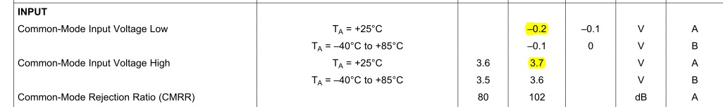

    看资料输入共模电压的描述,
    opa2277:
    THS4521:
    设计中使用5v单电源,V-=0v,V+=5V,那么opa2277的输入共模电压范围:2~3V;而THS4521的输入共模电压范围:-0.2~3.7v,按照我的电路,传感器输入共模电压是不是必须在2~3V范围内。

    我的电路设计为差分输入方式,但手里因没传感器,只有客户那里才有。所以自己调试的时候采用的伪差分输入方式,V+=13mv,V-=0v,v+和v-来自电源仪表的输出。
    而OPA2277的共模输入电压范围:2-3v,所以这里是存在问题的,请问一下输入电压不满足要求是否会损坏芯片呢?

  • 现场看不到传感器芯片的具体型号,用万用表测量传感器差分输出信号单端对地电压,分别为4.3左右,是不是可以认为传感器输出信号的共模电压为4.3v?
    如果这样OPA2277、CS3002、THS4521好像都不满足输入电压范围。
