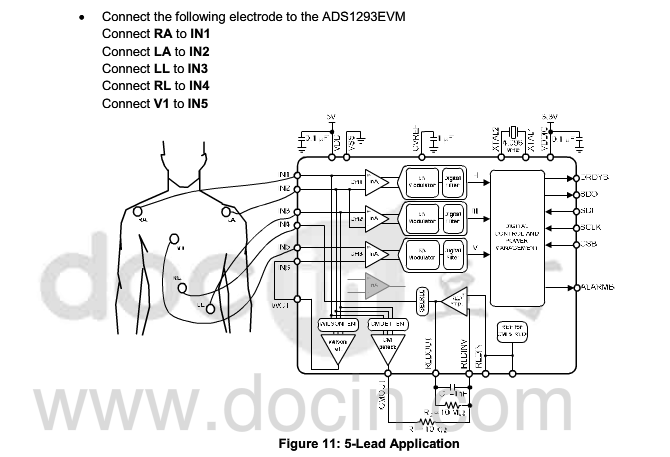

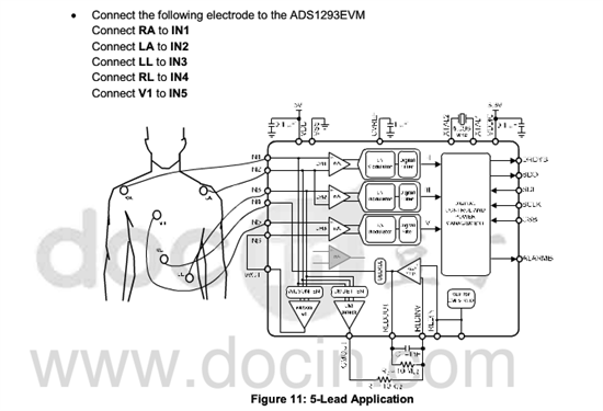

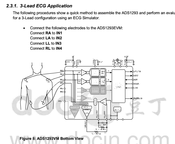

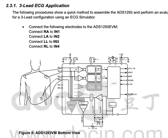

采用附件中3导连接方式噪声较大,请问下是否连接方式错误,是否少连了JP2和JP3,或者采用的导联线正确么。我是把开发板上的IN1~IN4接口夹扁了一点将导联线插上。

  • 楼主有没有看芯片手册中这两个图呢??

  • Carol Jack 说:
    这种连接方式噪音就是比较大,太长的引线接收到了空气中的干扰。
