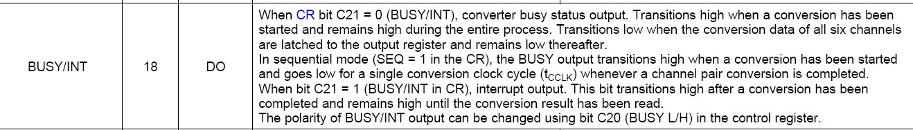

  • 通过数据手册看到,它的BUSY引脚是这个描述.受CR寄存器控制,不知道你选择正常模式还是中断模式。根据使用经验,一般是用查询模式。
    也就是C21=0,这样的话,BUSY位输出高电平,表示芯片正在转换,或者没有转换完成,低电平才是转换完成。你RESET后,BUSY输出了低电平,有没有得到ADC的结果呢?如果没有,说明你的器件代码配置有问题。你需要检查一下你的SPI接口代码是否正确?配置ADC的控制代码是否正常。
    目前来看,BUSY输出高电平,你输出到convst_A后,并没有让ADC工作。还是好好检查一下你的代码配置。
