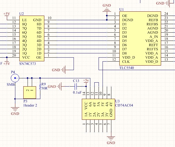

这个CLK借口需要接入脉冲时钟信号,不能够直接接入晶振的。晶振产生的是正弦波,而且IC内部要有相关振荡电路才可以的。
楼主可以采用时钟器件,比如NE555,CD4060等芯片来产生时钟脉冲信号。
TLC5540的CLK需要接入脉冲时钟信号,不能够直接接入晶振的。它的时序控制比较方便,输出使能端OE一直置低,通过控制时钟输入端CLK来控制采样速率和存储速率。在电路中,把外部输入的时钟作为TLC5540的CLK端和计数器的时钟端。
