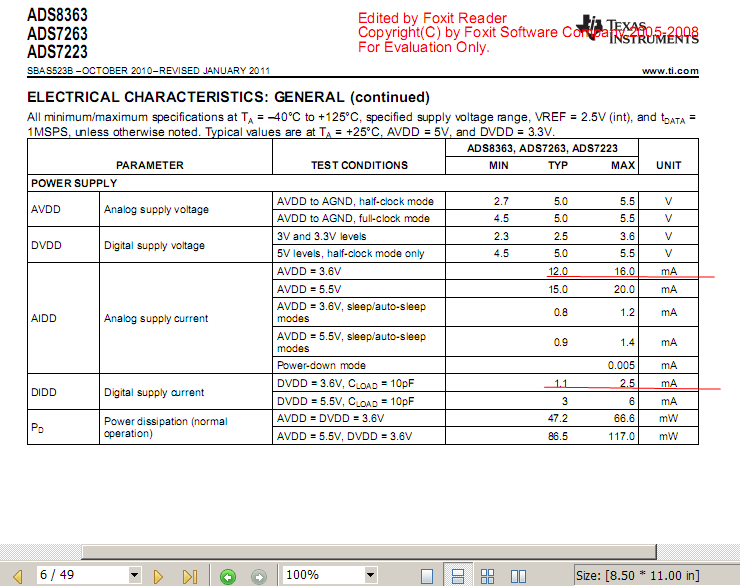

大家好,我最近使用ADS7263,手册上写的功耗如下图所示,是12.0mA+1.1mA=13.1mA,而我实际测试的功耗在55mA,不知道是否正确,感觉有些大了。
我测试功耗的方法如下:
我的电路原理基本是,用FPGA驱动ADS7263,来采集模拟信号,ADS7263采集后将数据传给FPGA,我在电路正常状态下,在总的电源上加个了小电阻,测试电流得出一个值A,然后我将ADS7263拿掉,同样在总的电源上加个了小电阻,测试电流得出一个值B,A-B=55mA.

  • 1.我又做了实验测功耗,我的电路原理基本是,FPGA无程序在系统总的电源上加个了小电阻,测试电流得出一个值A,然后我将ADS7263拿掉,同样在总的电源上加个了小电阻,测试电流得出一个值B,A-B=13mA.这个是静态工作电流,跟手册上差不多。但是之前这样测试ADS7263功耗是55mA,是FPGA中的驱动ADS7263时序有问题吧?这时候FPGA非常热,我觉得ADS7263功耗是55mA的时候,我们的驱动时序有问题吧?;
    2. 没有给ADS7263留出位置串电阻啊,不能再供电线路上串联个采样电阻进行测试
    3. 由于我们也是初步调试ADS7263,驱动时序是按照手册编写的,是不是正常工作不太清楚。
