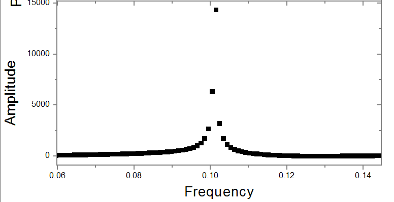

           请教一个问题。由于采样非整周期,所以FFT的频谱存在频谱泄露的问题,那在实际求解SNR等时,是只计算频谱最高点做为信号的能量,还是将泄露的频谱也计入信号的能量之中?谢谢。
  • 高速ADC的动态指标都是在频域测量的。不是在时域测量的。应用高速ADC的设备一般更关心的是噪声和信号之间的比例,干扰等。
  • 高速ADC在测试时的计算方法有很多。有加窗函数的方法减小频谱泄露的。有用相关采样来避免频谱泄露的。
  • 计算SNR的具体方法各个公司也小有不同。有去最高3个点的,有5个点的。有移除多次谐波的等等

  • 你好, 请问TI的ADC数据手册中所罗列的64k采样单音信号的FFT图是采用一致性采样(整数周期)还是非一致性采样(非整数周期)获得采样数据进行的FFT变换。另外,根据已获得的FFT图表,TI具体计算SNR、信纳比的具体计算过程是否有技术文档一类的介绍。比如说,通过非整周期采样获取时域数据,FFT之后存在频谱泄露,那么TI是如何在求解SNR时处理所泄露的频谱?能不能将信号泄露的频谱能量(power)直接计算入信号能量之中? 谢谢!
