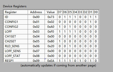

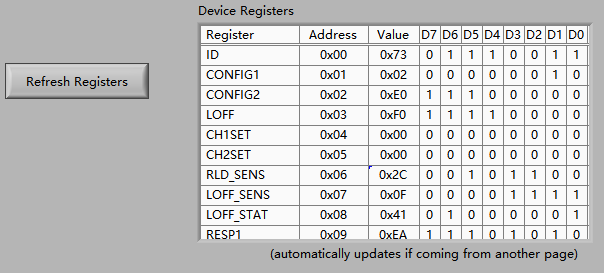

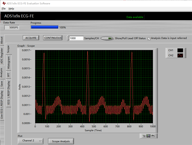

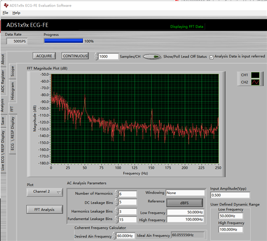

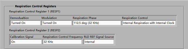

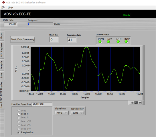

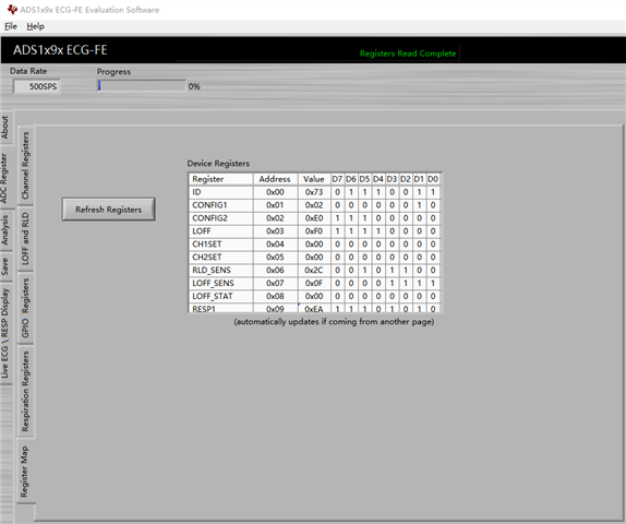

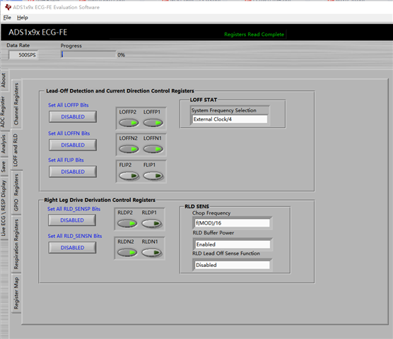

收到评估板调试心电采集数据OK图一,呼吸波形和频率错误,图2:

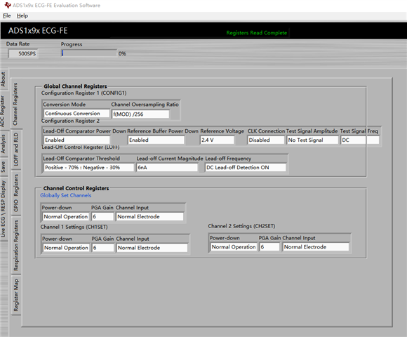

您试一下下面链接中的寄存器配置,此用户测试的是可以出来呼吸波形:

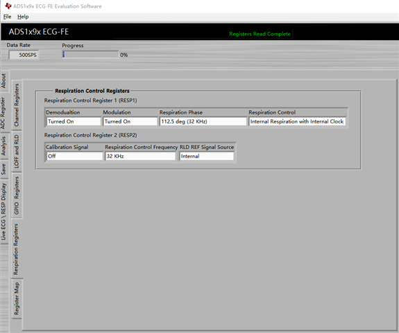

另外,您可以参考下面文档调节respiration phase 再试试:
