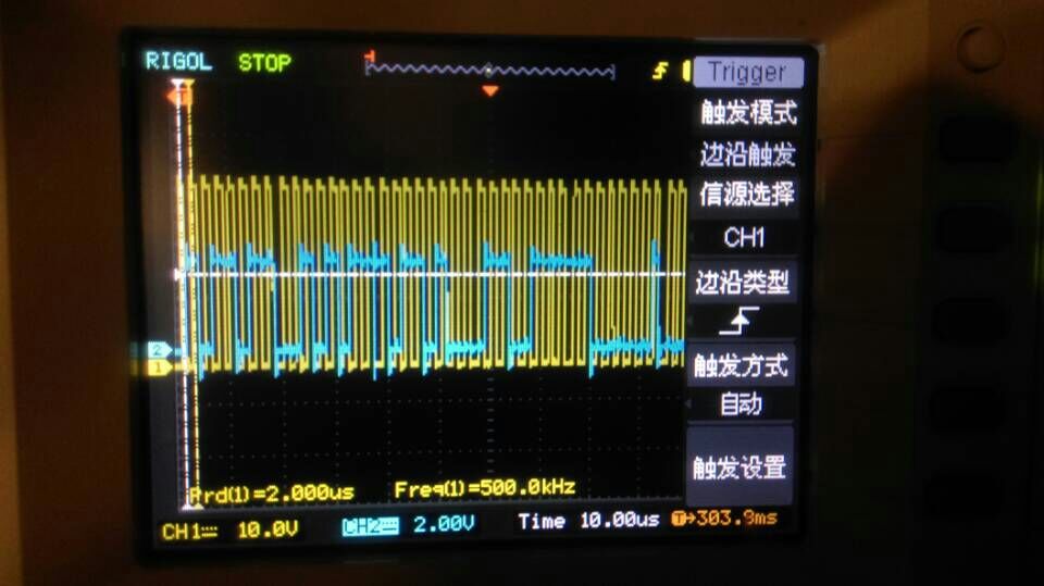

  • 不好意思,刚看错了,在没有SCLK时候DOUT是不该有输出的,因为DOUT只有在SCLK下降沿才能有效输出。能不能把你的波形图上传看一下?最好用四通道示波器捕捉到CLK,SCLK,DRDY,DOUT信号
  • 你好,图中黄色线是SCLK,蓝色是DOUT信号,现在看dout信号,好像与SCLK没有关联性,不知道是什么问题
  • 发了带波形的,提示需要版主审核
  • 这种情况很反常,有可能是芯片的问题。你接收到的数据跟实际值一样吗?另外有没有换一片再测试一下?起初我怀疑你配置成了调制器模式,但是这种情况下SCLK是作为输出一直输出的,观察波形SCLK并没有一直输出,所以我觉得很可能是芯片的问题

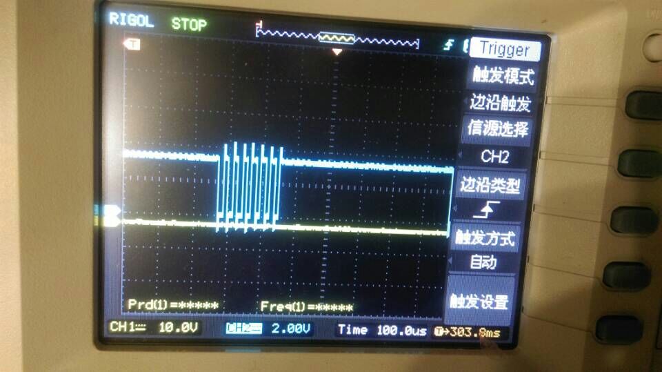

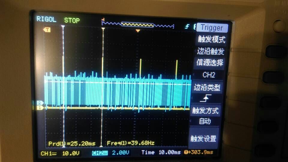

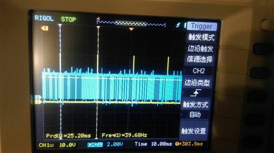

  • 你好,我换了一片芯片,现象还是一样的。这个芯片会有假的吗?
    我将4路输入,VINP,VINN各自短接在一起,发现dout自动输出的波形变少了,隔一会出现一个脉冲,
    设置为同步输出模式,现象是DOUT1自己有波形出来,DOUT2,3,4没有波形,
    现在不知道如何解决了,烦请帮想想还有什么可能性,谢谢了

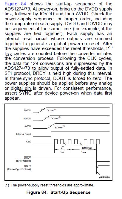

  • powerpad没焊接也可以,保证下方焊盘裸露接地就行,电源上电顺序需要遵守下图:
