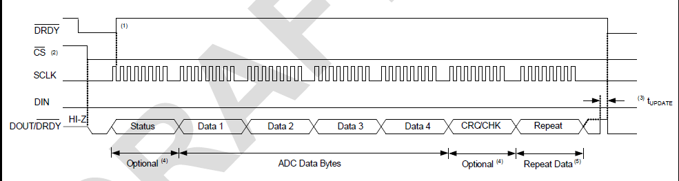

经过长达半年的摸索,还是问题多多,
1.设置完寄存器之后,不能去读,有时读一次读出来的是正确的,再读的话全部是0,但有时直接读出的全部是0,而且AD也不转换。但是写进去不读的话,AD还是能正常转换,DRDY引脚会根据我设定的数据数据速率产生低电平。
2.下面是时序图

我先看了一下原理图,建议你把CAPP和CAPN之间的电容改回10nF,另外使用7.3728M的晶振请使用5-20pF的电容做补偿。
等下我再分析你的程序
另外你的MCU与AD芯片接口I/O不要配置为开漏,若是有上拉功能,配置为上拉最佳
IO口都是配置成推挽输出的,内部有上拉的,我目前没有使用外部晶振,用的就是内部RC,我照你 的建议改的试试
CAPP和CAPN的电容由4.7nF改成10nF,似乎效果更差了

There was a bug on the RevA silicon that required that every WREG command be followed by a RREG command. This bug was fixed on RevB.

程序上看起来是正确的,但是SPI接口功能部分是否正确您需要验证
我是用IO口模拟的SPI时序的,这个程序在很多AD芯片上都在用的,应该不会有问题,我再仔细检查下时序吧!
时序我估计不会有啥问题,你再示波器看一下速率是不是在正常范围
另外最好找两块板子测试吧,避免一块由于焊接或者芯片本身的问题而导致出错,以至于无法进展下去
刚仔细看了一下,你的DIN 和DOUT 是按照原理图接的吗?貌似有点问题的,应该spi设备的din == MOSI,dout == MISO
