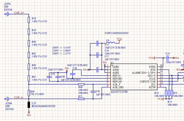

使用ADS8675芯片进行AD采样,下图为电路图,发现以下问题:
1.高压输入端CAP+,CAP-悬空时,MCU读取到的电压值为0.17V,用示波器和万用表测量R69两端电压也是0.17V;
2.R68、R72电阻短接,C61电容去掉,MCU读取到的电压值依然为0.17V,用示波器采集到R69的电压值也是0.17V,且波形更加平稳;
3.R68、R72电阻短接,C61电容去掉,L15短接,和第2种情况一样;
4.R68、R72电阻去掉,C61电容去掉,MCU读取到的电压值0.0V;
请问,怎么会出现此种情况,感觉是芯片内部与外部电路会形成一个回路,抬高零点电压。
外部电路怎么变化能避免此种问题?
恳请答疑解惑,谢谢。

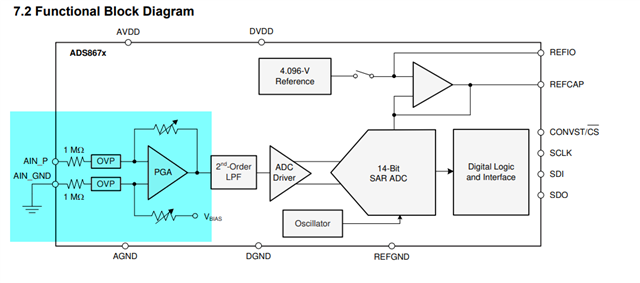

    首先请注意8脚 AIN_GND 电压输入范围是-0.1V ~0.1V;
    看下面内部框图截图,其输入端是PGA电路,您上述电路相当于在AIN_P和AIN_GND之间连接了电阻R69,然后AIN_GND接地。PGA相当于差分放大电路,放大R69两端的电压。可以看到其内部有偏置电压Vbias ,它会在PGA的同向和反向输入端产生一个分压V+=V- ,V-至地的电流是V-/(1MΩ+R69),那么这个电流会在R69电阻上产生一个电压,PGA就放大这个电压输出了,就是您上述提到的0.17V电压。R69电阻越小,产生的这个电压应该越小。
    上述主要原因应该是PGA差分电路不在对称,为了使PGA电路对称,建议您在AIN_GND输入端也串联一个与R69相同值的电阻,看是否可以解决上述问题?
  • 非常感谢您的回复。
    通过把R72换成与R69相等的电阻,可以解决电压零值偏差的问题。为了保证AIN_GND 电压输入范围是-0.1V ~0.1V,我还把此两个电阻改小为39K。此款芯片的采样精度还是不错的。
    问题已解决,再次感谢Amy。
