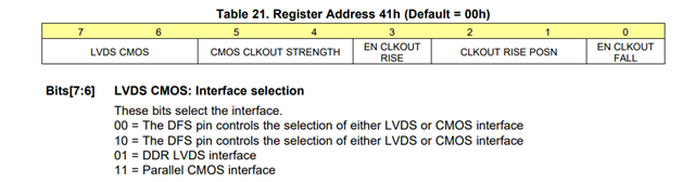

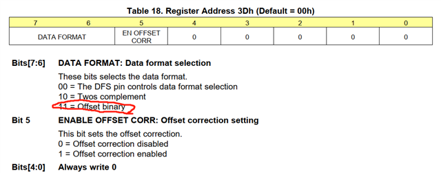

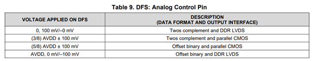

我采用Altera 的FPGA控制和读取ADS4128的数据,并用CDCI6214给它提供100MHz的时钟,采用Parallel CMOS输出。我用signaltap读取ADS4128的数据时,发现在一个时钟周期内,数据会发生多次变化,并不是在一个时钟周期内只输出一个数据。图中adc_clkout是ADC的随路时钟,adc_data是ADC输出的数据。这种情况应该怎么解决?

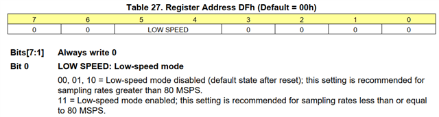

很抱歉,上面截图我错误的理解为若使用串行接口就只能使用low speed模式了。脚注3应该是讲的串口能配置为low speed模式,不使用串口的话只能使用默认的disabled Low-speed mode 。
