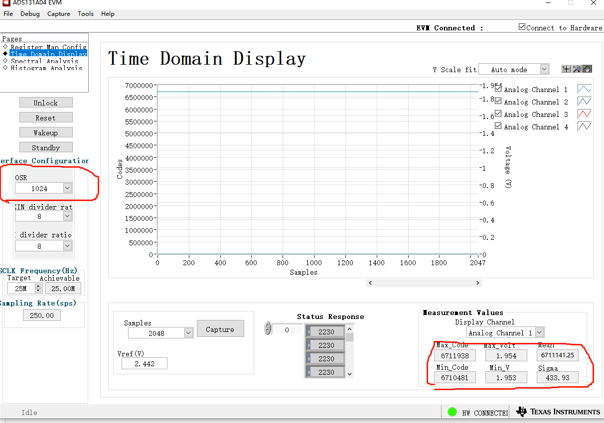

在使用ads131a04做设计的时候发现,在采集相同的电压时,对芯片设置不用的数据输出速率,输出的结果不一样。

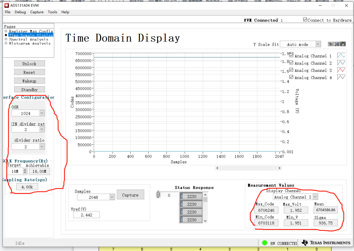

为了验证,买来了官方评估板,通过测试发现:输入电压为2V。在设置输出速率为3.096K时,即CLK2寄存器的3:0位设置为0010,采集到的电压是1.953~1.954V。如下图1
而在设置输出速率是5K时,即CLK2寄存器的3:0位设置为0011,采集到的电压是1.950~1.951V。如下图2
两次测试结果的电压相差3mV。这并不是偶然现象,多个通道,多个芯片都测试出有这个问题。

  • 您好,

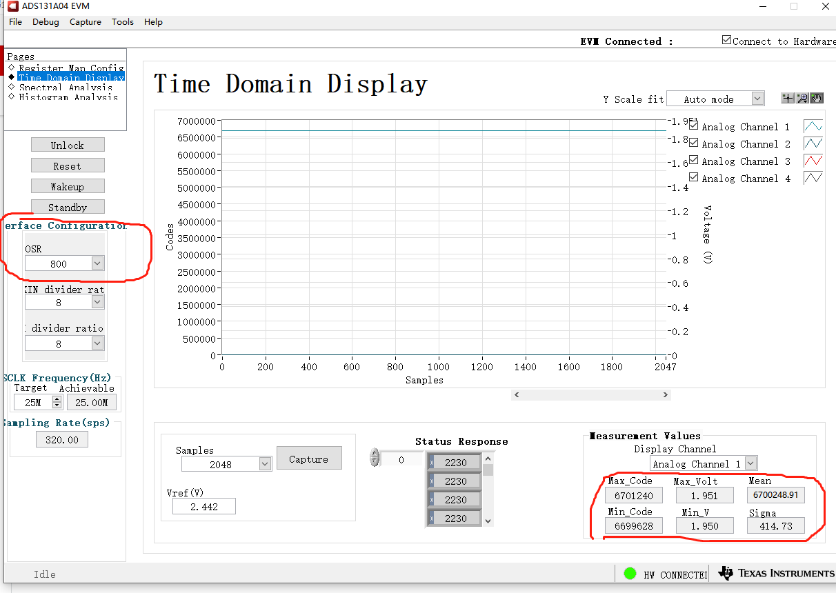

    您是怎样确认输出速率是3.096K和5K的?因为看您上面截图输出数据速率分别是250SPS和320SPS

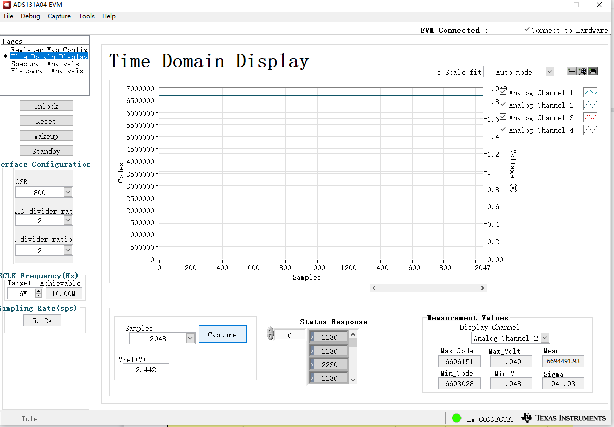

  • 不好意思,截图错了,看这两图,4K和5.12K采样率下:
    设置这两个采样率的情况下,采集结果也不一样。我现在怀疑是芯片本身设计存在问题。是不是遇到这种问题,你们技术支持也不好解决。
  • 1、输入2V信号您是怎样连接至EVM输入端的?示波器实测输入信号是2V吗?还是1.95V左右? 实际是多少?
    2、时钟您是使用的 板子上的Y1晶振16.384-MHz吗?
    3、供电电压AVDD、AVSS是多少?
    4、可以附上配置的寄存器值吗?
