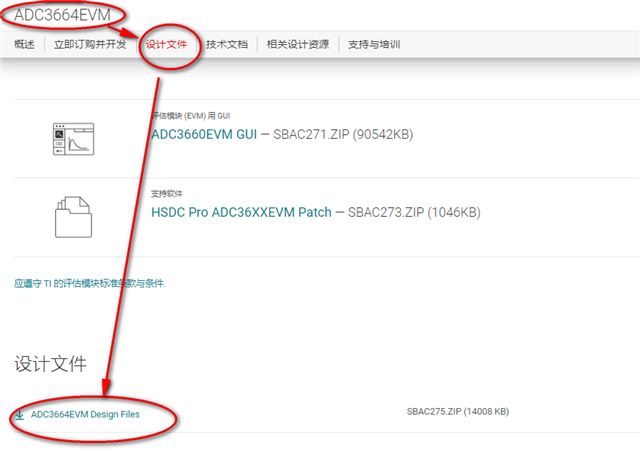

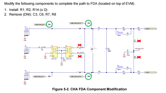

你好,我想把这个ADC3664EVM由巴伦输入改成FDA输入,需要进行以下部分的焊接,但是不知道电路板上相关器件的摆放(没有PCB文件不好看是怎么摆放的,即不知道是要横着焊接还是竖着焊接,看不出来)?你们可以提供一下这几个原件具体是怎么摆放的吗?或者说你们可以帮忙焊接?我这可以出人工费
