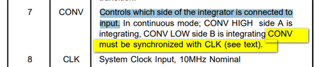

DDC112U的clk和conv信号一定要同步嘛,不同步会不会有问题
  • 是的,CNOV和CLK一定要同步。看下CONV的定义,控制内部积分器的哪端连接在输入端。
    假如不同步,那么在固定的 CONV 周期内,每次积分可能会导致内部 CLKS 数量波动,因此每个 clk 边沿都会产生微小的干扰,那么在固定CONV周期内如果这些边沿的数量发生变化,最终导致的就是采样间差异。 所以建议按照数据手册的要求,CONV和CLK要做到同步。
  • 谢谢,感谢您的帮助,听了您的解释,关于内部CLKS数量波动能展开解释一下嘛,
  • 抱歉,输入前端integrator是如何影响CLK波动的具体原理,我们没有相关资料可提供。
    针对CONV的功能,以及要求CONV和CLK同步来讲造成的后果是这样分析的。
    所以建议还是严格按照数据手册中的要求去使用它。
