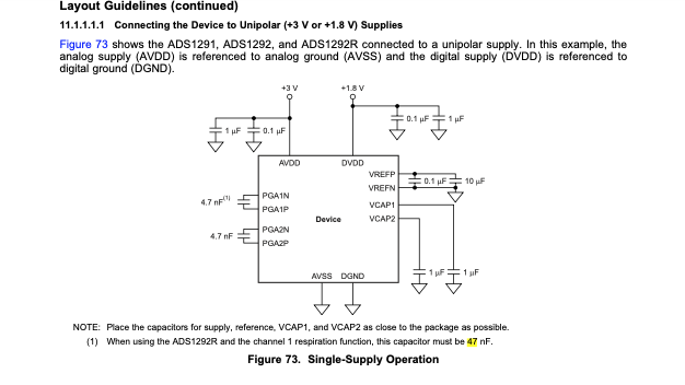

    手册中有一行特别小的字,写的如果ADS1292R并且使用呼吸波的话,PGA电容要用 47nf:
    因为CH1 CH2是连在一起的,我们只需要判断0xc0就认为导联正常,非0xc0就导联异常,不需要具体判断哪个导联脱落,应该是可以的吧?
    DC lead-off检测,通过寄存器值判断导联状态,这个可以尝试一下,但最希望还是用首字节判断,因为减少了数据读取,我们这个设备现在功耗要求太严格,能少读一下就少读一下 Disappointed

  • 手册中有一行特别小的字,写的如果ADS1292R并且使用呼吸波的话,PGA电容要用 47nf:
    很抱歉,我没有注意到这里描述不一致。对于respiration应用,这里推荐使用47-nF电容,因为呼吸的相关信号带宽比ECG的低。datasheet figure 23上方的4.7nF 有误。
    这里主要的问题是channel1是AC耦合输入,不适用 DC lead-off检测,虽然您现在没问题,但是原理上说不通,不能保证以后不出问题。
