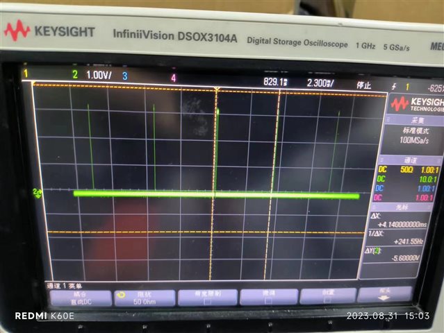

使用内部时钟,fclk是512khz,经过4分频到fmod,
设置adc采样率为1000hz,但是实际中断信号只有250hz
您好,
首先您是否验证了寄存器可以正确写入,即写入后可以正确读出来写入值?
CONFIG1寄存器配置的是多少?是配置在连续转换模式下吗?
上电后不进行寄存器配置,默认状态下DRDY输出频率对吗?
