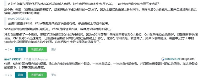

2.这个计算过程始终不包含ADC的采样输入电阻,这个电阻和Csh本身也 是个RC,一定会比外部的RC小而不考虑吗?
这个Rsh电阻,我理解应该是忽略了,或者将Rsh考虑为Rfilt的一部分了。因为上图绿色曲线上升时间内,采样电容Csh的充电主要来自通过Rfilt的运放电压输出而非Cfilt的储能。
主要问题在于Vinit、Vfinal等的具体所指不是很明确,绿色曲线上对应不起来。
Vinit应该对应的是绿色最低电压处,Vfinal是绿色最右端,或者说采样时间末尾处。
其实它这里做了一个近似,忽略了Cfilt储能对Csh的充电时间,因为ADC内部每个采样周期都会对Csh复位,Csh在采样起始点是0V,但是采样开关闭合后,Cfilt会对Csh迅速充电,也就是绿色曲线下降部分或红色曲线上升部分,这部分时间很短,就忽略了。如果不忽略的话,截图中公式14 中的tacq这个采样周期应该减去这个时间。这样把整个推导过程就变得复杂了。
你好,估计你没有看完整的视频,给Csh充电的电荷前面有个假设,一半来自运放,一半来自外部电容。并且运放带宽是外部RC的四倍。在这些假设的前提下,计算RC和运放带宽。
