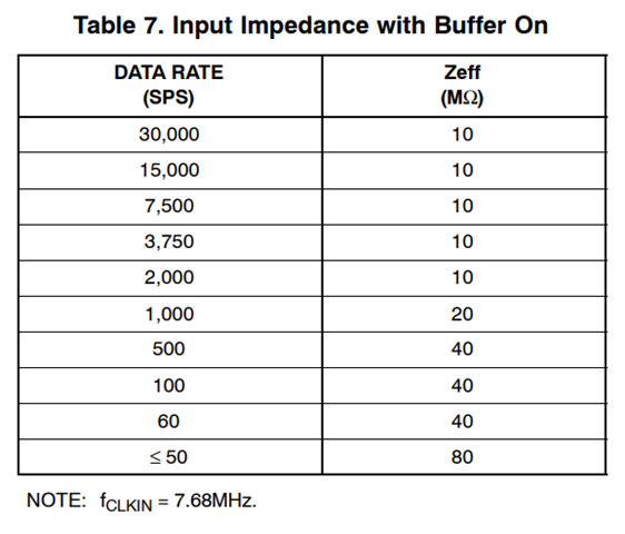

    buffer on的模式,输入阻抗稍微大些,与数据速率有关,具体见table 7,如下截图,在buffer on的模式每个管脚的输入电压范围缩小,即AGND ~ AVDD-2.0V。这种情况下不使用于单端5V信号。

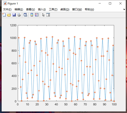

  • 您好,感谢您的耐心解答,我现在出现一个新问题:我参数设置采样频率是30K,信号输入为一个频率为1k的正弦波(最大为1000mv作为测试),ADS1256去采样100个数据,将数据列出绘成图如下:
    按照数据手册里的采样频率为30K,1K的正弦波应该有30个采样点,但现在一个周期如图为8-9个采样点(红点为我采样的电压值,单位mv),我是否可以理解为在参数30K的ADS1256实际采样频率为8-9K.或者说是因为外部环境,比如外围硬件设计导致实际采样频率为8-9K.
  • 您是仅采集一个通道没有使用MUX是吗?
    您是使用的连续转换模式吗?您测试DRDY信号频率是多少?您使用的SCLK频率是多少?

    使用了mux,只是在一个通道输入了1K频率正弦波做测试用,其他几路没接信号输入
    DRDY是29k多到30k,没问题。我现在怀疑是我主控程序问题,正在改

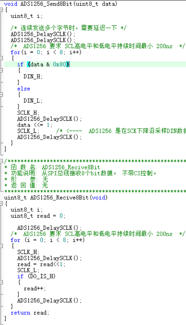

    SCLK频率采用软件spi代码如图

    我上一个回复的意思是您是否使用了MUX进行通道切换,通道切换的话,数字滤波器需要稳定时间会降低转换速率。
    DRDY是29k多到30k
    DRDY是正确的话,那说明SPI读取转换结果的问题,SPI读取速率(SCLK)要跟上,也就是说在一个转换周期内,SPI需要把转换code读取了,否则的话就会丢失,使得得到的数据速率较低。仅一个通道的话,您可以使用连续读取模式。

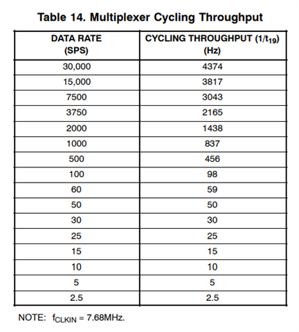

    mux开启对转换速率影响很大,如table 14 在30K速率设置下实际速率为4.3kSPS。
    会影响采样速率30K,因为切换通道后您需要重新启动AD转换,虽然样本转换速率是30K,但是切换通道需要额外时间,数字滤波器稳定需要额外时间,这样就降低了总的采样速率。

    1.对于mux的问题。ads1256开了多路,并非同时采样,而是分时采样。多路复用器每增加一路采样,采样速率就会相应减少吗?是不是每次转换通道读取数据都要表14中t19的时间,这样的话八通道采样的话会导致采集速率大大降低,如芯片手册Figure 19
    2.您在上述:如table 14 在30K速率设置下实际速率为4.3kSPS。我只用一路通道,每次采样时都写入mux寄存器0x08的值以及SYNC,WAKEUP,
    RDATA,进行数据读取。虽然只是一个通道,但只要使用以上命令给ADS1256,就会使速率大大下降
    是的,虽然是多路但仅集成了一路 ΔΣADC,因此不能同时采样。
    是的,多路复用器每增加一路采样,采样速率就会相应减少。
    是的。
    您只用一个通道的话,不需要改变MUX的值。
    主要是使用 SYNC 命令重新启动AD转换,重启AD转换的话,就会重启数字滤波器,就需要增加稳定时间。
