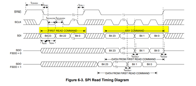

    我使用FPGA与DAC53202进行通讯,按如下步骤通过SPI配置DAC,但是读取失败(无论回读common-config还是DAC-x-DATA,SDO始终为高电平):
    GPIO-CONFIG  (16'h2000)
    INTERFACE-CONFIG (16'h0005)
    COMMON-CFG (16'h1206h)
    COMMON-TRIGGER(16'h0002)   --NVM program
    等待200ms
    COMMON-TRIGGER(16’h0A00)--RESET
    等待10ms
    发送24‘h9F0000等回读命令。

    我看了下read timing,先发送回读命令,也就是INTERFACE-CONFIG (16'h0005)。然后对某个寄存器的值进行读就可以了。
    您可以用示波器测量下SPI 读的时序:

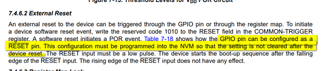

  •   reset的目的是让DAC在POR时从NVM中读取配置----我希望POR之后GPIO配置为SDO。
    您好,我理解的是如果GPIO配置为reset功能(即GPI-CONFIG=1011),这样的话即使通过寄存器进行software reset,那么寄存器的配置不会改变。
    否则的话进行reset,寄存器的值会回到初始值状态。

  • Set the GPIO-CONFIG register (0x24) to 0x0000.
    Set the SDO-EN bit in the INTERFACE-CONFIG register (0x26) to 1.
    遵照这两步即可,关键是GPO-EN需要清零(当然如果器件是全新的其复位状态是0,不配置也可以)。
  •     一开始我想是否因为GPIO功能设定这种操作需要写入NVM并且在重新上电之后才生效,所以考虑进行reset,reset是通过COMM-TRIGGER进行的并非GPIO。
        我后来想到了lock应该是无关的,因为DAC-X-DATA也在lock的范围之内。
  • reset是通过COMM-TRIGGER进行的并非GPIO
    COMM—TRIGGER的bit11~8即为POR reset,也就是上电初始化的reset。
    您看下当进行reset这步骤之后,所有配置的寄存器您读取下,是否已经成功配置进去了?
  • 已经配置进去了,但我的配置步骤里是有NVM prog这一步的。如果没有写入NVM,那么应该是恢复上电状态,我想可能是出厂状态或者上一次写入NVM的状态。
